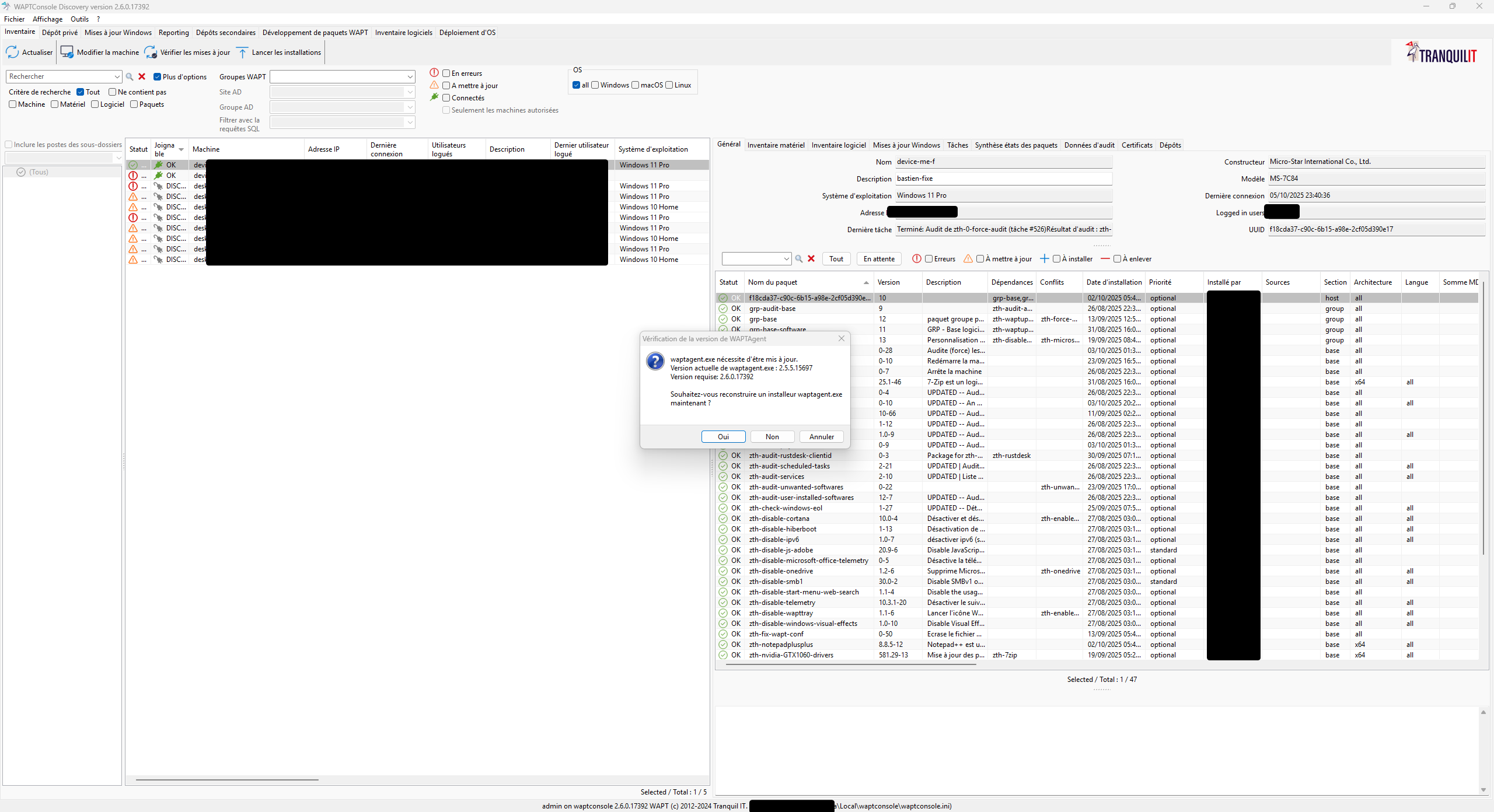

Questa volta non ho aspettato e ho rifatto la procedura di ripristino del database (che si è conclusa correttamente, avevo già ripristinato tutto il resto la prima volta).
Ho riavviato un postconf (necessario? Credo che sia la prima cosa che fa postconf, modificare/aggiornare il database o... non lo so bene).
e (dopo waptsetup -> installa -> apri console) al riavvio della console, un piccolo sollievo:
Tuttavia, a parte la mia posizione di amministratore, tutti gli agenti sono sulla versione 2.6.1 (quindi n+1) ma tutto sembra funzionare (inventario / aggiornamento / installazione / waptexit / ecc.)
Ho rigenerato un agente nella versione 2.6.0.17392, ma poi mi sono chiesto quale sarebbe stata la soluzione migliore:
  • Lasciarlo così com'è?
  • Sovrascrivere l'agente 2.6.1 con la versione 2.6.0.17392 utilizzando un'installazione forzata?
Continuerò a usare la versione 2.6.0.17392, se torno alla 2.6.1 non credo che postconf funzionerà.
