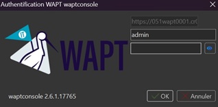

Durante il processo di installazione, mi blocco nella fase in cui devo richiedere una chiave di licenza.
La finestra che dovrebbe richiedermi queste informazioni non compare e mi ritrovo bloccato in un ciclo di richieste di autenticazione con una finestra insolita.
Esiste un modo per forzare la richiesta della chiave di licenza?

Ciao Max,
hai abilitato l'autenticazione tramite certificato nella tua console?
Il server/la console è stato aggiornato? In caso affermativo, da quale versione?

Buongiorno Sig. Cardon,
il problema ha avuto origine sul PC della console.
Avevo un server con la versione 2.4 e, durante l'aggiornamento alla versione 2.6, ho optato per un'installazione pulita, modificando anche i certificati.
Non ho riscontrato alcuna difficoltà sul server.
Tuttavia, sul PC della console, non mi ero accorto che, anche dopo la disinstallazione, alcune directory rimanevano in AppData\Local, e queste contenevano, tra le altre cose, i certificati del server.
Dopo aver cancellato tutto e reinstallato la console, le cose sono andate più normalmente.
