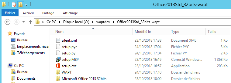

Per vostra informazione, ecco la struttura delle directory del mio pacchetto:
Il file di installazione si trova nella directory principale e l'ho copiato anche nella cartella WAPT e poi nella cartella Microsoft Office 2013 a 32 bit. Quindi ho qualche difficoltà a capire dove si trovi la directory di lavoro dello script Python... qualcuno potrebbe aiutarmi? :)
Il fatto che il percorso sia codificato nello script potrebbe generare l'errore sopra indicato?

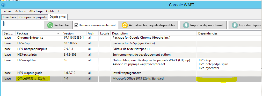

Inoltre, per cercare di essere il più completo possibile, ecco il mio pacchetto visualizzato nella console:
Ricevo il messaggio quando faccio clic con il pulsante destro del mouse su un host / Aggiungi una dipendenza / Seleziono il pacchetto e poi clicco su Avvia installazioni.
(Lo dico nel caso in cui commettessi un errore) :) )

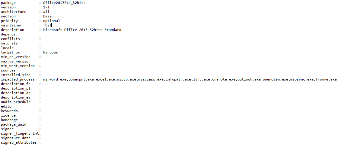

Infine, ecco il file di controllo del pacchetto:
Grazie mille... buona serata

        if isrunning(soft):
           print ("Fermeture de %s" % soft)
           killalltasks(soft)
    if not installed_softwares(softname):
        killsoft()
        print('Installation d\' Office 2013')
        cmd = '"%s\setup.exe" /adminfile "%s\setup.msp" /config "%s\silent.xml"' % (dir_path,dir_path,dir_path)
        run(cmd,timeout=1200,accept_returncodes=[1641,3010,0])
        killsoft()
    else:
        print('Deinstallation d\'office')
        cmd = '"%s\setup.exe" /uninstall Standard /config "%s\silent.xml"' % (dir_path,dir_path)
def uninstall():
    open(makepath(programfiles32,'silent.xml'), "w" ).write(silentxml)
    killsoft()
    print("Desinstallation d\'Office")
    run('"%s" /uninstall Standard /config "%s"' % (makepath(programfiles32,r'Common Files',r'microsoft shared','OFFICE15',r'Office Setup Controller','Setup.exe'),makepath(programfiles32,'silent.xml')),timeout=1200)
    remove_file(makepath(programfiles32,'silent.xml'))
I file setup.exe / setup.MSP / silent.xml si trovano nella radice del pacchetto Office insieme a setup.py e a tutte le cartelle Office.
Confesso che ho qualche difficoltà a capire il problema che sto riscontrando :)
grazie in anticipo,
Sinceramente
MODIFICA: e confermo che una cartella in windows/temp/XXXX è effettivamente creata sul computer client, con tutti i file di Office presenti nel pacchetto sul server (setup.msp, setup.py, silent.xml + tutte le cartelle di Office)
