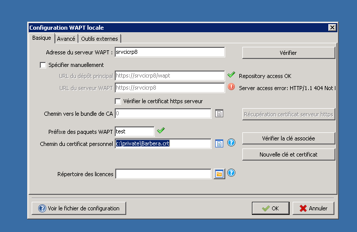

Salve, ho recentemente installato Waptserver versione 1.7.4.6077 su una macchina virtuale (Windows Server 2008). Ho completato l'installazione, ma quando provo ad autenticarmi ricevo il seguente messaggio: "Errore sul server WAPT: HTTP/1.1 404 Not Found".
Avete qualche suggerimento su come risolvere questo problema? Grazie in anticipo per l'aiuto.

Stamattina sono riuscito ad accedere alla console senza problemi, ma ultimamente è tornato lo stesso messaggio di ieri e non riesco ad accedere alla console WAPT
- Allegati
- Untitled.png (8,6 KB) Visualizzato 10744 volte
- 1.png (16,75 KB) Visualizzato 10744 volte
