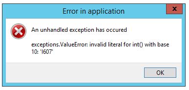

Il caricamento è andato liscio, ma quando apro la console wapt e vado ai miei pacchetti, ricevo un bel messaggio di errore:

È possibile eliminare il pacchetto presente in /var/www/wapt/
e quindi eseguire nuovamente il comando scanpackage: wapt-scanpackages /var/www/wapt/ -ldebug.
A mio parere, questo problema si verifica perché il campo della versione del pacchetto non è standard.
Il campo della versione nel file di controllo non dovrebbe contenere lettere o caratteri speciali, ma solo numeri, punti e un singolo trattino!

Sì, in effetti avevo inserito una lettera nel campo della versione, da qui l'arresto anomalo.
