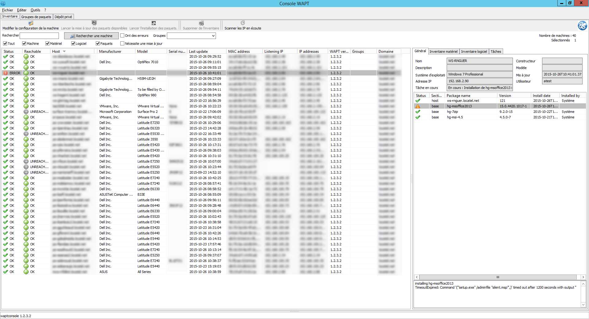

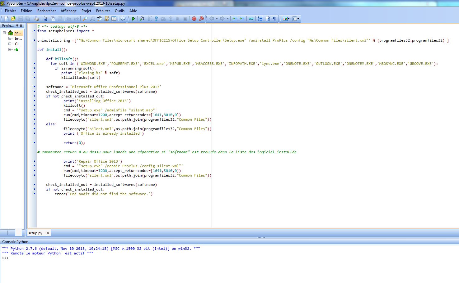

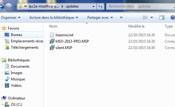

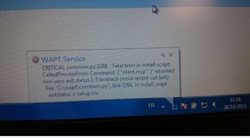

la contatto nuovamente perché ho provato a installare MS Office seguendo le istruzioni che mi ha fornito. Questo mi ha permesso di fare progressi. Sono riuscito a installare il pacchetto MS Office su un'altra macchina, ma viene visualizzato un messaggio di errore critico relativo all'installazione. Sembra che il programma stia cercando il file "silent.msp" (quello che ho creato e posizionato nella cartella "aggiornamenti" di Office) (vedi allegato). Ho provato a posizionarlo altrove, ma l'errore persiste. Credo che il mio script sia ancora errato, ma non so dove!
In secondo luogo, non riesco più a installare direttamente tramite la console di amministrazione quando clicco su "Salva e applica". Ricevo il messaggio di errore: "Impossibile avviare l'aggiornamento: accesso limitato". Eppure, ho i privilegi di amministratore completi. Sul portatile di test, devo cliccare su "Installa aggiornamenti" affinché i pacchetti vengano installati.

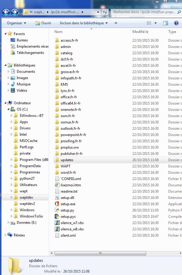

Il file silent.msp deve trovarsi nella directory principale del pacchetto, nella stessa cartella di setup.exe, e non nella cartella degli aggiornamenti.

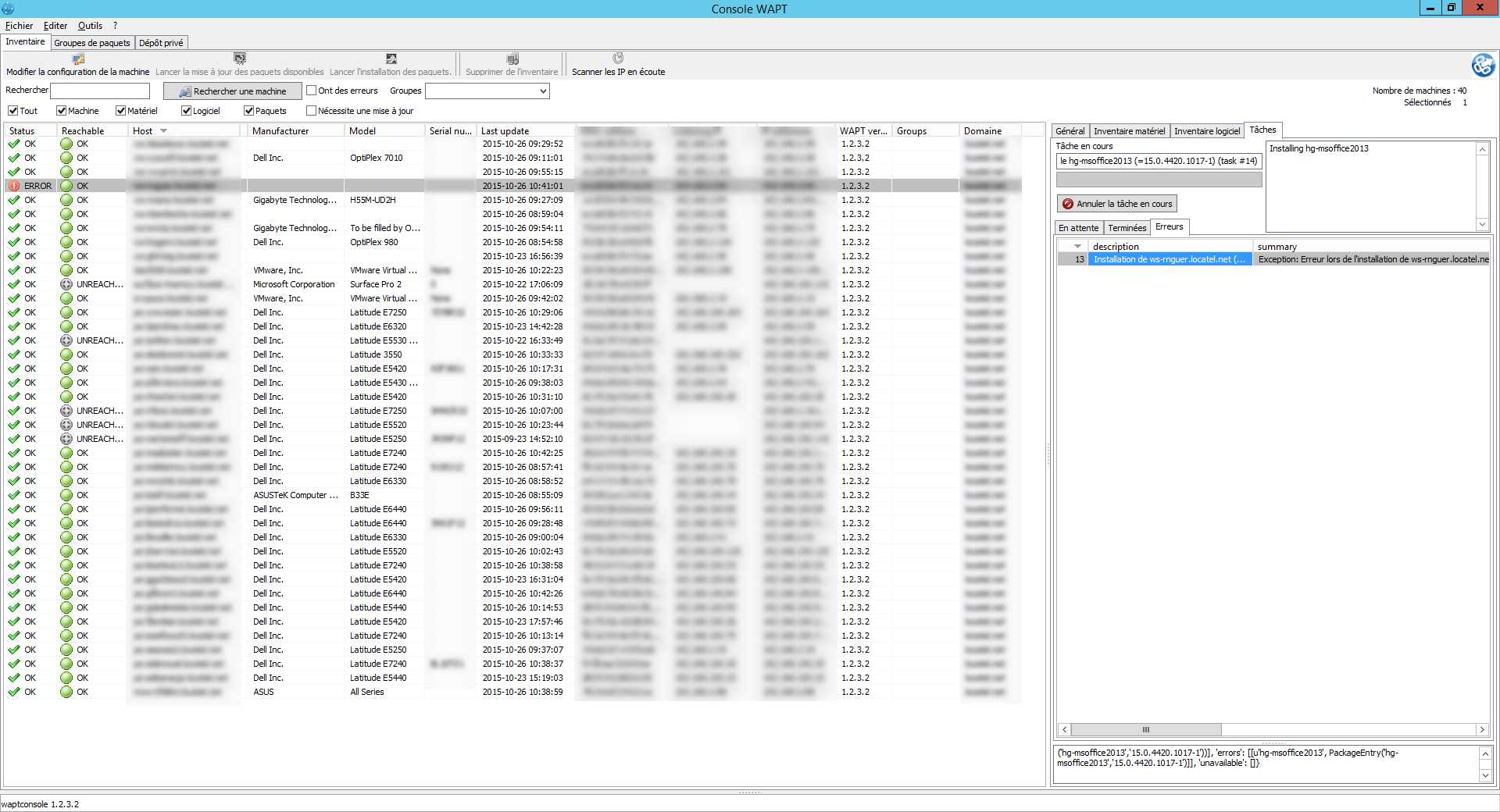

Ecco gli errori che ricevo sulla console (in allegato)

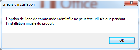

Ho anche notato che quando eseguo un'installazione locale prima che il pacchetto venga pubblicato sul mio server, ricevo un errore di Office L'installazione può essere eseguita solo se è la prima volta. Pertanto, sul computer client, che ha già disinstallato Office 2013 a scopo di test, devono essere ancora presenti residui dell'installazione precedente, anche dopo aver pulito il PC con CCleaner.
Penso che sia per questo che il mio script precedente ha funzionato una volta e poi mai più.
C'è un modo per aggirare questo problema?

In effetti, l'errore nella console indica che il timeout ha raggiunto i 1200 secondi e si è interrotto.
In realtà, dovrebbe apparire la famosa finestra.
In effetti, devono esserci ancora dei residui della vecchia installazione che non è andata a buon fine, ed è questo che ti sta causando problemi.
non può essere eseguito una sola volta, ecco perché in setup.py c'è un test per vedere se Microsoft Office 2013 appare nell'elenco dei software presenti sul computer.

setup.exe /adminfile silent.mspGrazie ancora per le informazioni!
Il mio deployment non è andato a buon fine perché, quando ho salvato il file .msp, non l'ho salvato nella directory principale fin dall'inizio, ma nella cartella degli aggiornamenti. Anche dopo averlo spostato, il sistema non riconosceva la modifica. Quindi, l'ho cancellato e l'ho salvato di nuovo correttamente. Il deployment è andato a buon fine.

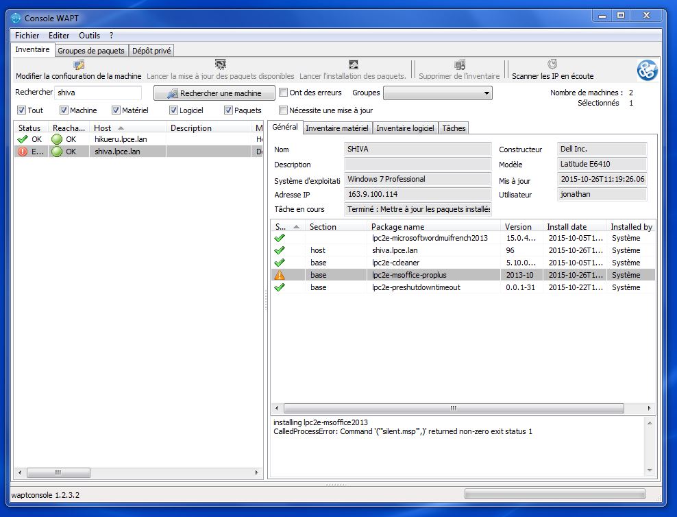

Sono un po' confuso dai diversi messaggi che ho ricevuto.
Potresti inviarmi il contenuto del tuo file setup.py,
insieme a degli screenshot della console (inclusi eventuali errori (cliccando sul pacchetto con l'errore))
e anche uno screenshot del pacchetto nel tuo repository privato?
È davvero sorprendente che funzioni con wapt-get install e non tramite la console.
