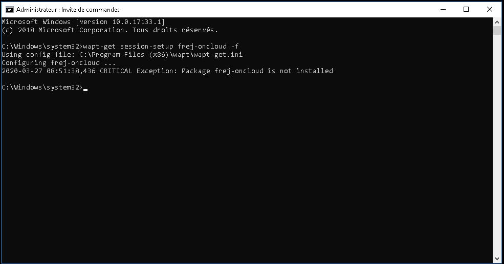

Ho eseguito la riga di comando sulla mia macchina virtuale, sulla quale si suppone che OwnCloud sia installato al momento della distribuzione.
Risultato: pacchetto non installato (vedi allegato) anche se il programma stesso è installato correttamente.
Nel tuo codice, dalla console wapt, ho usato print() per recuperare le variabili: get_current_user(), url_owncloud e application_data(). Vengono restituiti i valori corretti.
Il computer su cui sto eseguendo la distribuzione non ha privilegi di amministratore. Non so se questo abbia importanza durante il processo di distribuzione
Sembra che la creazione di cartelle e file non funzioni, il che mi impedisce di scrivere i parametri. Tuttavia, non ricevo alcun messaggio di errore. Proverò il tuo codice e creerò una cartella sul desktop, ad esempio, per vedere se funziona e ti farò sapere.
Ho appena aggiunto del codice basato sul tuo, ma non funziona neanche questo:
testdossier = makepath(user_desktop(),'TEST')
mkdirs(testdossier)
Se avete altre idee, sono tutto orecchie.
Grazie ancora.

con frej-oWncloud invece di frej-oncloud?

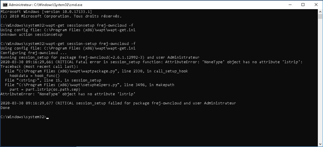

30 marzo 2020 - 09:28
Ops!
Ecco lo screenshot corretto. Scusate,
avete idea di quale sia l'errore?
A me sembra esserci un problema con la funzione `makepath`, ma dal server, quando stampo le variabili di `makepath`, ottengo il risultato corretto.
Ho ancora una domanda: a quanto pare, quando installo OwnCloud, né la cartella OwnCloud né il file .cfg vengono creati finché non clicco sull'icona sul desktop. Lo script WAPT dovrebbe creare le cartelle e il file .cfg in modo che tutto sia presente al primo avvio. È questo che fa lo script?
Grazie.
Allegati
sfontenau
Messaggi: 2376
30 marzo 2020 - 12:54
La variabile %HOMEPATH% non dovrebbe funzionare sul tuo PC
Sarebbe necessario sostituire
homeowncloud = makepath(os.environ.get('HOMEPATH'),'ownCloud')
di
homeowncloud = r'C:\Users\%s\ownCloud' % get_current_user()

30 marzo 2020 - 14:34
Sembra funzionare, almeno funziona sulla mia macchina di prova :D
. GRAZIE GRAZIE GRAZIE.
Sto facendo altri test su diversi PC prima di chiudere il post.
MA, è possibile, usando lo stesso script, eliminare le stesse cartelle durante la disinstallazione?
