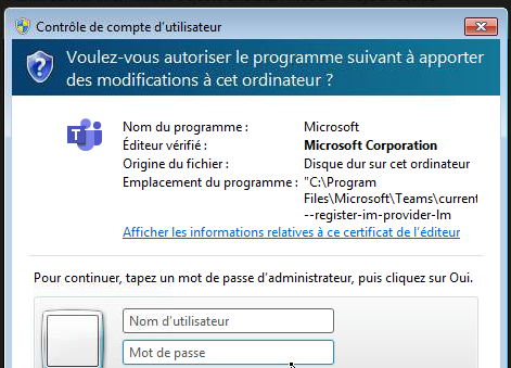

mi scuso per il ritardo nella risposta.
Sono riuscito a installare il pacchetto su una macchina Windows 7 a 32 bit.
L'installazione è andata a buon fine, tuttavia, ogni volta che Teams si avvia, compare una finestra di dialogo di sicurezza: [
attachment=0]teams_32_pop_up_secu.png[/attachment]
Credo che ciò sia dovuto al fatto che i nostri utenti non sono amministratori dei propri computer.
