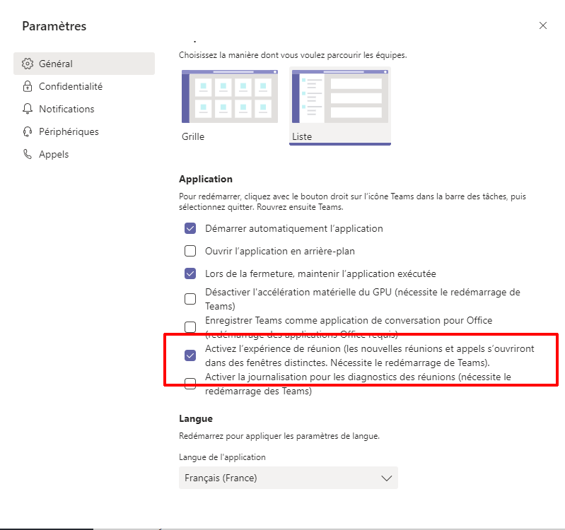

Ciao a tutti,
Da un po' di tempo i nostri utenti ci chiedono la funzionalità di Teams "Abilita l'esperienza di riunione / Modalità Insieme", disponibile da quest'estate / inizio settembre.
Tuttavia, questa funzione era disponibile (con la stessa versione client) nelle installazioni autonome ma non nelle installazioni tramite il pacchetto Teams (distribuito con il pacchetto WAPT per tutti gli utenti sulla workstation in una versione fissa).
Dopo una ricerca piuttosto lunga, ho capito che questa funzione non era disponibile negli ambienti VDI.
E il fatto che l'ambiente VDI sia simulato nell'installazione del pacchetto blocca di fatto questa funzionalità.
Per aggirare questo problema, ho adattato lo script per eliminare le voci di registro "VDI" una volta installato il file MSI. E poi, magicamente, una volta svuotata la cache di Teams, appare la funzionalità tanto attesa...
Pensi che l'eliminazione delle voci di registro "VDI" dopo l'installazione del pacchetto msi possa avere qualche impatto?

certo che questo ha un impatto.
Le chiavi di registro vengono aggiunte per simulare un ambiente VDI e consentire l'installazione con l'argomento ALLUSER=1 (senza la S).
Questo permette a Microsoft Teams di essere installato nella C:\Program Files (x86)\Microsoft\Teams e non nella cartella %APPDATA%.
Non so quali potrebbero essere le conseguenze dell'eliminazione delle chiavi di registro dopo l'installazione...

Ecco il codice per il pacchetto adattato (utilizzato con la versione 1.3.0.28779 del programma di installazione di Teams):
2 modifiche:
- Eliminazione delle chiavi di registro VDI una volta installate
- pulizia del profilo utente durante l'impostazione della sessione
Al momento è in fase di test su circa cinquanta macchine. Se qualcuno trova un modo per modificare l'impostazione ed evitare di cancellare l'intero profilo utente...

    """ json_settings_content['initializedSettings']['disableAllUsersAutoUpdate'] = True
    json_settings_content['preauthSettings']['disableAllUsersAutoUpdate'] = True
    json_settings_content['preauthSettings']['samplingRules']['updateNotificationEnabled'] = False """
    # Telemetry part
    json_settings_content['baseSettings']['enableAdalMacTelemetryV2'] = False
    json_settings_content['baseSettings']['enableAdalWinTelemetry'] = False
    json_settings_content['baseSettings']['proplusAdditionalTelemetryEnabled'] = False
    json_settings_content['baseSettings']['regionInTelemetryEnabled'] = False
    json_settings_content['baseSettings']['tenantRegionInTelemetryEnabled'] = False
    """ json_settings_content['initializedSettings']['tenantRegionInTelemetryEnabled'] = False
    json_settings_content['preauthSettings']['tenantRegionInTelemetryEnabled'] = False
    json_settings_content['preauthSettings']['samplingRules']['tenantRegionInTelemetryEnabled'] = False """
    # Other part
    json_settings_content['baseSettings']['enableRegisterProtocolToRoot'] = False
    """ json_settings_content['preauthSettings']['registerAddinOnMeetingPolicySettingsSync'] = False """
    write_json(json_settings,json_settings_content)
def update_package():
    print('Download/Update package content from upstream binary sources')
    # Getting proxy informations from WAPT settings
    proxy = {}
    if platform.system()=='Windows' and isfile(makepath(user_local_appdata(),'waptconsole','waptconsole.ini')):
        proxywapt = inifile_readstring(makepath(user_local_appdata(),'waptconsole','waptconsole.ini'),'global','http_proxy')
        if proxywapt :
            proxy = {'http':proxywapt,'https':proxywapt}
    # Initializing variables
    latest_bin = bin_name_temp
    # Downloading latest binaries
    if isfile(bin_name_temp):
        remove_file(bin_name_temp)
    if not isfile(latest_bin):
        print('Downloading: ' + latest_bin)
        wget(url_dl,latest_bin,proxies=proxy)
        # Get version from file
        version_from_file = get_msi_properties(latest_bin)['ProductVersion']
        version = version_from_file
        old_latest_bin = latest_bin
        latest_bin = bin_name_string % version
        if isfile(latest_bin):
            remove_file(latest_bin)
        os.rename(old_latest_bin,latest_bin)
		# Change version of the package
        pe = PackageEntry().load_control_from_wapt('.')
        pe.version = '%s-%s'%(version,int(pe.version.split('-',1)[1])+1)
        pe.save_control_to_wapt('.')
        print('Changing version to ' + pe.version + ' in WAPT\\control')
        print('Update package done. You can now build-upload your package')
    else:
        print('This package is already up-to-date')
    # Deleting outdated binaries
    for bin_in_dir in glob.glob('*.exe') or glob.glob('*.msi') or glob.glob('*.zip'):
        if bin_in_dir != latest_bin :
            print('Outdated binary: ' + bin_in_dir + ' Deleted')
            remove_file(bin_in_dir)
def load_json(json_filename):
    with open(json_filename) as json_file:
        data = json.load(json_file)
    return data
def write_json(json_filename,data):
    with open(json_filename, 'w') as outfile:
        json.dump(data, outfile, sort_keys=True, indent=4, default=str)
- Versione WAPT installata (2.1.0 Enterprise)

pierre.baridon
Messaggi: 12
Registrazione: 14 nov 2020 - 10:55
Posizione: Clermont-Ferrand
26 novembre 2020 - 17:13
il test su circa cinquanta macchine ha avuto successo; ora stiamo passando alla produzione su 1700 macchine.
Pierre

jpele
Messaggi: 156
Registrazione: 4 marzo 2019 - 12:01
Posizione: Nantes
27 novembre 2020 - 14:55
Grazie per il tuo feedback, ho modificato il pacchetto.
Hai ricevuto feedback da utenti che hanno dovuto riconnettersi a Teams molto regolarmente, addirittura quotidianamente?
Nel caso in cui avessi effettuato una pulizia una tantum del profilo, ecco il frammento di codice.
    # No longer Prefill UPN
    registry_set(HKEY_CURRENT_USER,r'Software\Microsoft\Office\Teams','SkipUpnPrefill',1,type=REG_DWORD)
    # Cleaning up Teams profile once
    if registry_readstring(HKEY_CURRENT_USER,r'Software\WAPT\Teams','CleanupOnce') != 'Done':
        if isdir(user_conf_dir):
            killalltasks(processes_to_kill)
            time.sleep(2)
            remove_tree(user_conf_dir)
        registry_set(HKEY_CURRENT_USER,r'Software\WAPT\Teams','CleanupOnce','Done')
Dovremo verificare che l'opzione non scompaia nel prossimo aggiornamento, ma dovrebbe andare bene ;)
Sinceramente,
Jimmy
