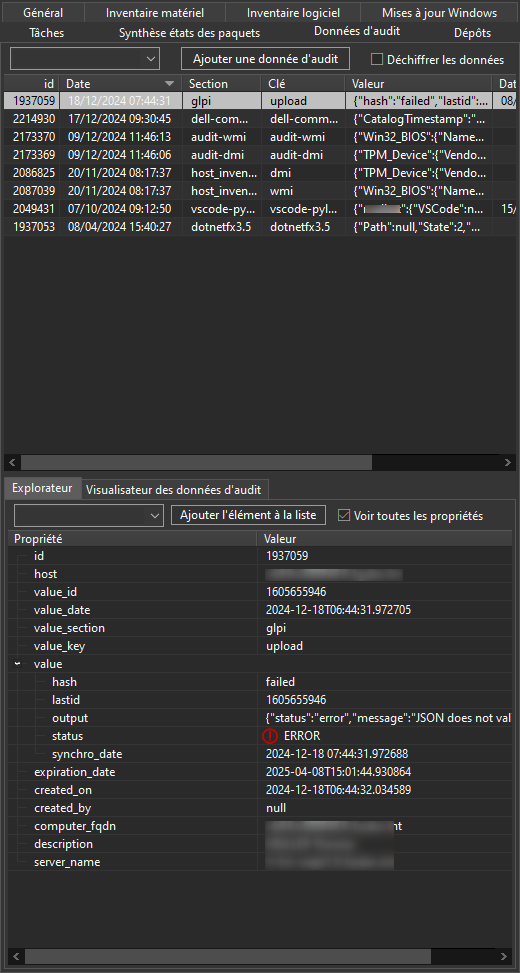

da quando abbiamo aggiornato il nostro server alla versione 2.6, il trasferimento dati verso GLPI non funziona più correttamente.
Stranamente, solo 36 macchine su 240 effettuano il trasferimento correttamente. La stragrande maggioranza sono server con Debian/Ubuntu.
Qualcuno può aiutarmi?

Sì, sto effettivamente utilizzando la versione più recente. Tuttavia, ho i dati di audit, ma ci sono errori su alcune workstation che non vengono segnalati
{"status":"error","message":"JSON does not validate. Violations:\nString expected, 2022 received at #->properties:content->properties:monitors->items[0]:0->properties:description\n","expiration":24}

Da quanto ho capito, non funziona perché questa parte del codice del pacchetto di esportazione non funziona:
        # MONITOR
        for monitor in self.data["host_info"].get("monitors", {}):
            newmonitor = {
                "base64": monitor.get("b64_edid", ""),
                "caption": monitor.get("name", "") if monitor.get("name", "") else "Not Found",
                "description": monitor.get("manufactured", ""),
                "manufacturer": monitor.get("manufacturer", ""),
                "port": monitor.get("port", ""),
                "serial": str(monitor.get("serialno", "")),
            jsondata["content"]["monitors"].append(delete_empty_entry_in_dict(newmonitor))
E da quello che ho capito, il problema è il valore del "prodotto".
nell'inventario delle attrezzature:
host_info->monitor->[*]->prodotto
Deve essere formattato in modo errato...
Come Bertrand ha indicato sopra
È possibile installare questo pacchetto sulla macchina:
https://wapt.tranquil.it/store/fr/tis-a ... -inventario
Consente di recuperare l'inventario GLPI nella scheda dei dati di controllo della macchina.
Ciò consente di inviare esattamente lo stesso inventario da GLPI a GLPI (in questo caso, l'inventario GLPI non viene ricostruito dall'inventario Wapt; in realtà utilizza l'inventario GLPI, quindi Wapt funge da gateway)
Quando viene eseguito il pacchetto glpi-plugin-export-to-glpi10, se rileva che è disponibile un record di controllo "audit-glpi-inventory", utilizza direttamente tale record
