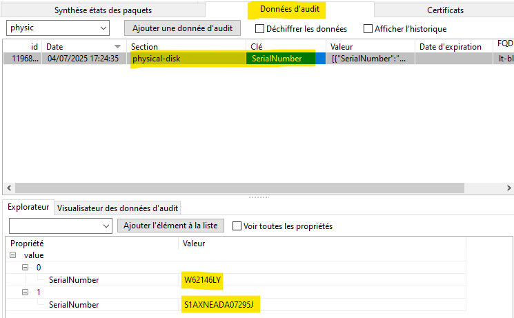

Non ho un AdapterSerialNumber sul mio computer, ma i miei test sono corretti con SerialNumber:
# -*- coding: utf-8 -*-
from setuphelpers import *
    pass
def audit():
    result = run_powershell('Get-PhysicalDisk | Select SerialNumber',output_format='json')
    WAPT.write_audit_data_if_changed('Physical-Disk','SerialNumber',result)
    return "OK"

Sì, posso confermare che tutto funziona.
È solo che sulla mia macchina di test non avevo un adattatore SerialNumber.
Grazie comunque per l'informazione; cercherò un modo per recuperare correttamente i numeri di serie dei dischi su tutti i modelli.
