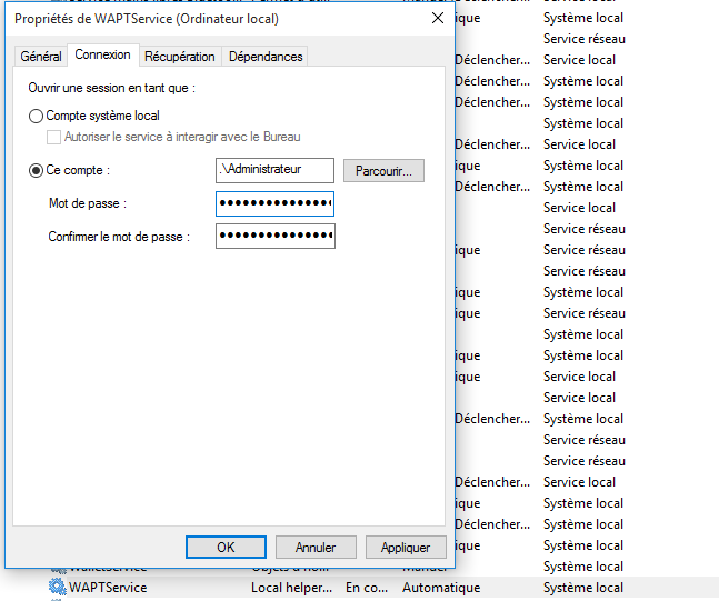

Un'altra cosa che non ho provato è modificare le proprietà del servizio Wapt ((services.msc)) per richiederne l'avvio con l'account amministratore (vedi il file allegato).
In teoria, suppongo che dovrebbe funzionare.
Tuttavia, se il comando richiede un account amministratore, non funzionerà.

- service.png (39,05 KB) Visualizzato 10302 volte
Sì, cambiare l'account per WAPTService in un account amministratore ha risolto tutto e molti dei miei problemi. Esiste un modo per distribuire questo servizio, integrato nel file agentsetup.exe, utilizzando un account amministratore per impostazione predefinita?

Posso confermare che modificando l'account di esecuzione per il servizio WAPT da "System" ad "Administrator", lo script "ssh-host-config" che segue l'installazione di Cygwin funziona perfettamente.
Non ho modificato altre impostazioni durante l'esecuzione. Il problema era effettivamente dovuto all'account System.
La mia domanda è: perché l'account utente predefinito per il servizio è impostato su "System"?
Non ho notato alcun effetto collaterale dopo aver apportato le modifiche.

Non sono uno sviluppatore Wapt, ma dal mio punto di vista sembra complicato.
Non tutti hanno un account amministratore abilitato e a volte il nome dell'account amministratore cambia.
Anche la distribuzione silenziosa sembra complicata.
Implicherebbe l'inserimento della password dell'amministratore locale in waptagent.exe.
E poiché waptagent è pubblico, basterebbe recuperarlo per ottenere la password dell'amministratore locale (credo).
È un grave problema di sicurezza.
Finora sono sempre riuscito a trovare soluzioni alternative ai problemi dei software che non supportano l'account di sistema.
Un metodo potrebbe essere quello di installare Wapt su un'immagine di Windows (modello), cambiare l'account di servizio in Wapt e quindi ridistribuire (con Fog, ad esempio).

dopo ulteriori riflessioni, concordo con chi mi ha suggerito di continuare a utilizzare l'account di sistema.
L'account Amministratore richiede effettivamente una password, e il suo nome può variare da un PC all'altro.
