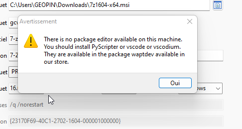

Du coup je souhiaterais éditer mon exe mais cela me demande d'installer waptdev.
Il faut l'installer sur la machine qui heberge la console? Si oui comment faire car dans Devellopement de pacquets il apparait bien mais dans le dépot privé non.

reBonjour,
il faut installer le paquet waptdev sur la machine où vous avez une console configuré, ça sera plus simple (le mieux serait d'utiliser une autre machine que celle pour la gestion au quotidien, mais pour commencer ça peut faire l'affaire).
Le paquet waptdev va installer pyscripter3 sur votre machine. Pyscripter est lancé par défaut avec une élévation de privilège. En fonction de l'utilisateur qui est utilisé pour la console et la conf UAC en local, il faudra rentrer un utilisateur avec les droits admin locaux (nécessaire pour faire les tests d'installation).
Dans pyscripter vous pouvez tester l'install et la désinstall de l'application. Après pour l'upload du paquet le mieux est de passer par l'interface de la console, dans l'onglet "dépôt privé" de faire "construire et importer un paquet dans le dépôt"

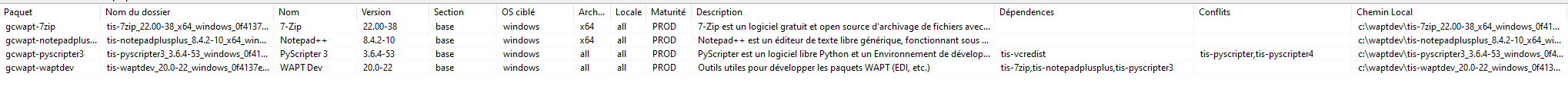

J'ai du installer Python et pyscripter a la main sur la machine qui heberge la console WAPT
