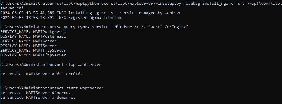

Vous pouvez essayer de lancer ceci ? :
c:\wapt\waptpython.exe c:\wapt\waptserver\winsetup.py -ldebug install_nginx -c c:\wapt\conf\waptserver.ini
puis redémarrer le serveur

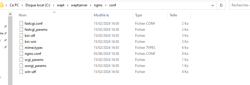

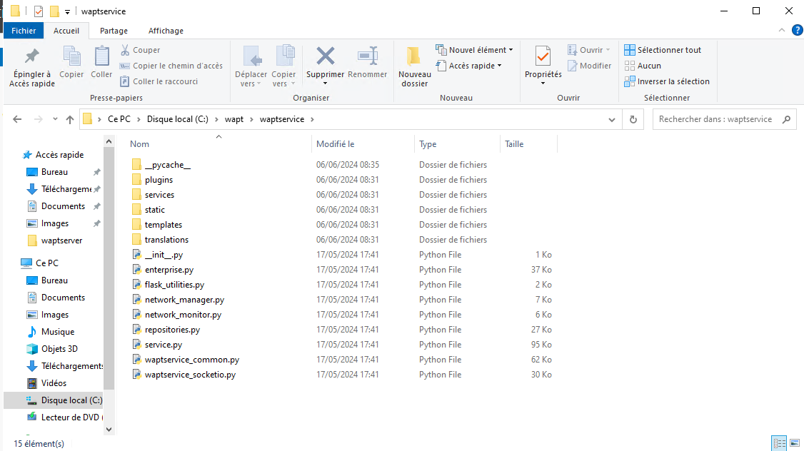

- Messages : 2380
Avez-vous quelque chose dans :
C:\Program Files (x86)\wapt\waptservice\nginx\conf ?
ou dans
C:\wapt\waptservice\nginx\conf
ou dans
