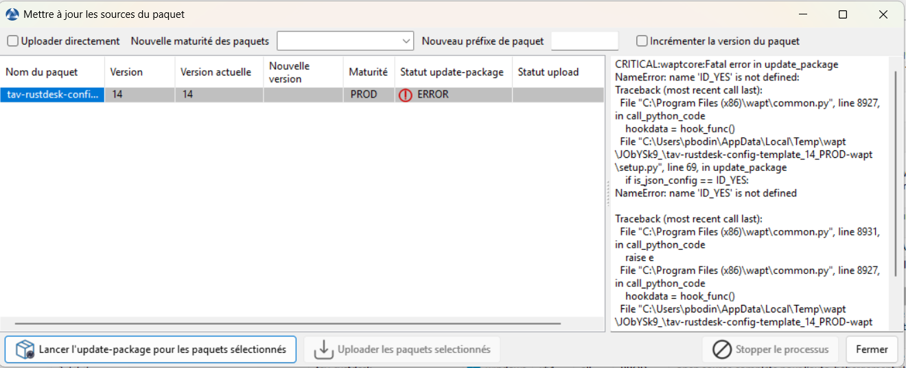

Bonjour à tous,
Nouveau dans le déploiement de logiciel par Wapt; j'aimerai pouvoir déployer rustdesk avec la configuration du serveur ID, serveur relais, la key et éventuellement la white liste.
J'ai tenté de mettre en place la configuration du template Wapt pour Rustdesk, suite au topic viewtopic.php?t=4191.
Hors, lorsque j'arrive au niveau de la config du json j'ai un statut en erreur (voir le screen)
Message complet :
CRITICAL:waptcore:Fatal error in update_package  NameError: name 'ID_YES' is not defined:
  File "C:\Program Files (x86)\wapt\common.py", line 8927, in call_python_code
    hookdata = hook_func()
  File "C:\Users\pbodin\AppData\Local\Temp\wapt\JObYSk9_\tav-rustdesk-config-template_14_PROD-wapt\setup.py", line 69, in update_package
    if is_json_config == ID_YES:
  File "C:\Program Files (x86)\wapt\common.py", line 8931, in call_python_code
    raise e
Merci d'avance pour votre aide.
Ma version de Wapt : WAPTConsole Enterprise version 2.6.0.16937
2025-03-27 15_04_38-WAPTConsole Enterprise version 2.6.0.16937.png (182.61 Kio) Consulté 6622 fois
27 mars 2025 - 15:55
Vous êtes sur la version 14, il y a une nouvelle version (version 25) qui est en ligne maintenant : https://wapt.tranquil.it/store/fr/tis-r ... g-template . Elle doit corriger ce problème.
pbodin
Messages : 2
Inscription : 27 mars 2025 - 14:58
27 mars 2025 - 17:21
My bad :-) ... j'ai mis à jour le package et effectivement j'ai pu mettre mes infos personnalisées. Je ferai un test en live demain.
Merci pour votre retour rapide.
