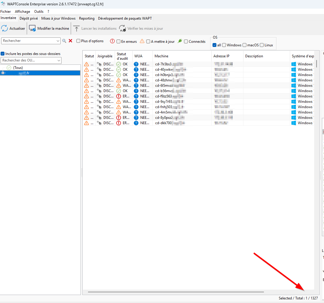

probléme d'affichage sur la console,
La liste des pc remontent mal. Je ne peux utiliser la console. pourtant sur les autres pc ou la console est installé cela fonctionne.
je ne vois que quelques pc deconnecté sur les 1327pc
déjà effectué : réinstal complet avec suppression du paramétrage + plusieurs reboot windows
auriez vous déjà vu ce probléme ?
une solution ?

skoizer a écrit : ↑24 déc. 2025 - 09:34 pourtant sur les autres pc ou la console est installé cela fonctionne.
Pouvez-vous nous en dire plus ? Si la console est dans la même version ?
essayer de supprimer (backup avant) :
C:\Users\sfonteneau\AppData\Roaming\waptconsole
C:\Users\sfonteneau\AppData\Local\waptconsole
Pour repartir sur une conf vierge ?

serveur et console en version 2.6.1.17472
je n'avais pas remarqué qu'il y avait également un répertorie Roaming. Je n'avais supprimé que dans "Local"
supprimer et recréé "Roaming" et ça fonctionne.
merci beaucoup

Bonjour Skoiser,
En regardant la capture d'écran, ça ressemble fortement à un filtrage activé sur une colonne de la grille.
(le fait que ça affiche que quelques lignes, mais que le compteur soit plus important)
A regarder sur les colonnes, il y a un tout petit indicateur (comme une flèche) à côté du titre de colonne.
Il suffit de faire un clic droit sur une colonne, puis cliquer sur "Effacer tous les filtres".
Si jamais cette option n'est pas disponible. Il faut aller activer l'option "Activer les fonctions avancées sur les affichages et les grilles", dans le menu Affichage, puis Préférences d'affichage.
