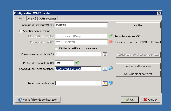

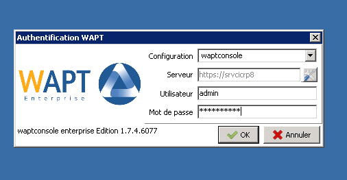

Bonjour, j'ai récemment installé Waptserver en version 1.7.4.6077 sur une VM (windows Server 2008), j'ai procédé à toute l'installation et au moment de procéder à l'authentification le message suivant s'affiche "Erreur sur le serveur WAPT: HTTP/1.1 404 Not Found
Une idée comment résoudre ce soucis ? merci d'avance pour vos réponses

Ce matin j'ai pu accèder à la console sans soucis et depuis peu c'est reparti même message que hier et impossible d'accèder à la console WAPT
- Sans titre.png (8.6 Kio) Consulté 11179 fois
- 1.png (16.75 Kio) Consulté 11179 fois

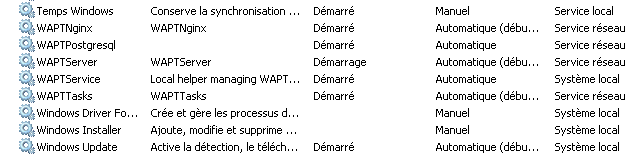

Vous pouvez aussi nous donner l'état des service wapt dans services.msc

waptpython.exe 1660 Services 0 57 452 Ko- Pièces jointes
- service.png (9.12 Kio) Consulté 11172 fois
