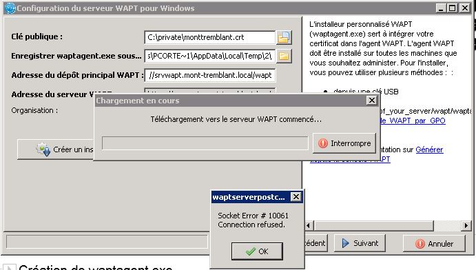

16 déc. 2015 - 15:18
Salut,
Donc finalement j'ai tout désinstaller au complet, refait l'install par défaut et lorsque je clique créer un installateur voici le résultat en image
Merci de votre aide.

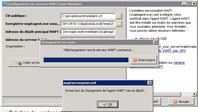

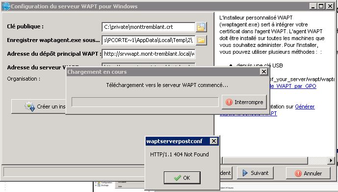

16 déc. 2015 - 16:06
Si je paramètre comme ci dessous j'ai 2 messages d'erreur :
Merci pour vos aides
