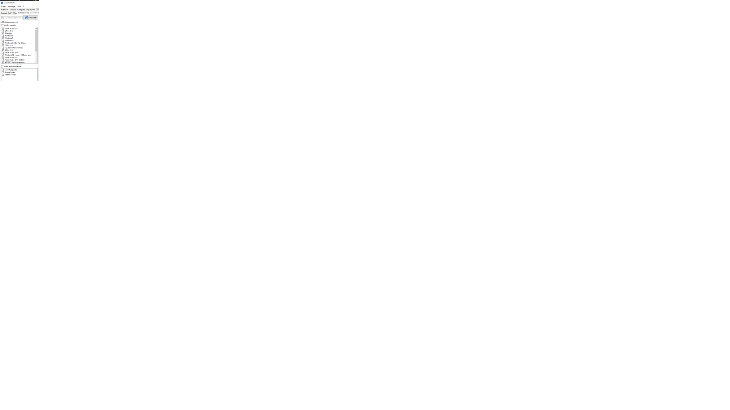

Nous avons la version entreprise.
1) Sachnat que sur nos pc clients nous souhaitons installer uniquement les MAJ critiques et de sécurité. Ci-dessous sur Wapt nous avons configuré les filtres « Critiques seulement » « tous les produits » et « Security Updates » sont-ils les seules filtres nécessaires et suffisants pour ce que l'on veut faire ?
Je pose la question car sur wapt je n'ai pas les mèmes intitulés que sur WSUS. Voir copie écran en pièce jointe.

- wapt-26-10-2020.png (46.32 Kio) Consulté 10077 fois
