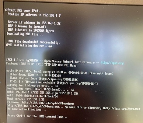

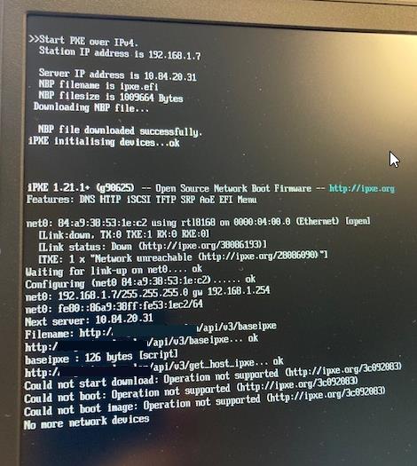

bonjour,
merci pour votre réponse.
je viens de tester, la machine contacte bien le serveur wapt, le fichier ipxe.efi se charge bien, puis contacte le dépot secondaire et là plus rien. Pourtant le serveur est bien en attente du déploiement pour cette machine avec adresse mac.
je vous joins toutes les copies écrans.
Si je supprime le serveur secondaire, il commence à télécharger le boot.wim puis l'iso, etc... mais c'est trop long d'où le dépôt secondaire. Mais on dirait que la partie serveur nginx ne semble pas bien configuré sur le serveur secondaire.
d'avance merci.
cdlt
d'avance merci.
cdlt

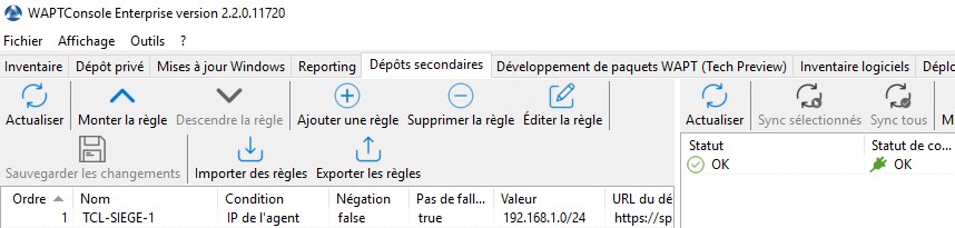

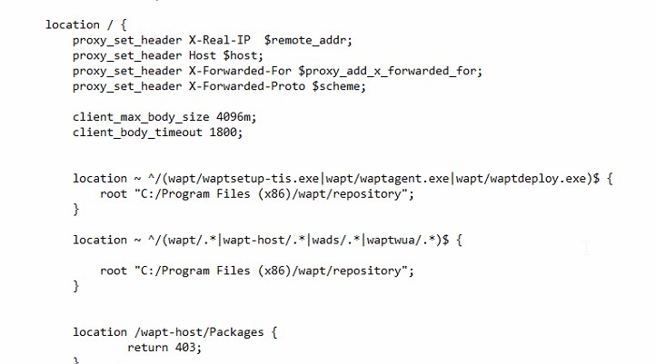

- Messages : 2380
Le nginx de votre dépôt secondaire semble ok puisque wads est bien présent
Par contre que contient votre wapt-get.ini de votre dépôt secondaire ?
A t'il dans la section repo-sync la clé remote_repo_dirs ?
Autre chose le dossier C:\Program Files (x86)\wapt\repository\wads existe ?
Également les règles de dépôt secondaire ont t'elle été configurer pour wads ? le repo est t'il en http ou https ? votre dépôt accepte t'il l'http (ipxe fonctionne en https mais uniquement avec des bundle certificat grand publique, pour ce cas l'http est mieux)
je vous joins les copies écrans, çà parle mieux :
-wapt-get.ini (remote_repo_dirs est bien présent avec wads)
-dossier program files (il y a bien le répertoire wads dedans)
-dépot secondaire qui est bien synchro
oui il fonctionne en https (cf copie écran). Pour passer en http je mets en commentaire :
listen 443 ssl;
par avance merci
cdlt
listen 443 ssl;
par avance merci
cdlt
