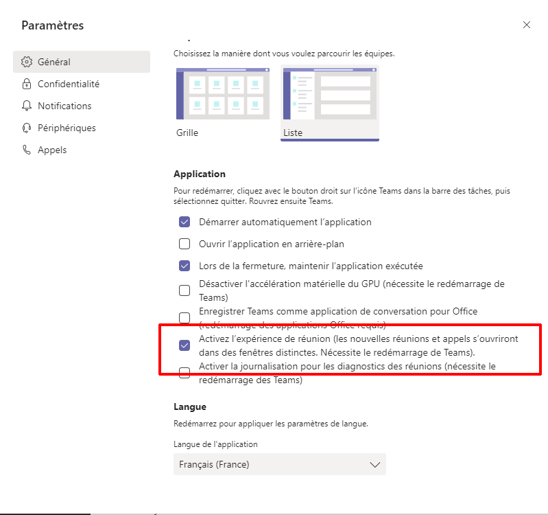

Bonjour à tous,
Nos utilisateurs nous réclamait depuis un moment la fonctionnalité de Teams "Activez l'expérience de réunion / Together mode" disponible depuis cet été / début septembre.
Hors cette fonction était bien disponible (à version de client égale) sur les installation autonomes mais pas sur les installation via le paquet Teams (déployé avec le paquet WAPT pour tous les utilisateurs sur le poste en version figée).
Après recherche un peu longue, j'ai compris que cette fonction n'était pas disponible dans les environnement VDI.
Et le fait que l'environnement VDI soit simulé dans l'installation du paquage bloque de fait cette fonctionnalité.
Pour contourner ceci, j'ai adapté le script pour supprimer les entrées de registres "VDI" un fois le MSI installé. Et là magie une fois le cache Teams vidée la fameuse fonctionnalité tant attendue apparait...
Est-ce que vous pensez que le fait de supprimer les entrées de registres "VDI" une fois le paquet msi installé peut avoir un impact ?

Bien entendu que cela a un impact.
Les clés de registre sont ajoutés pour simuler un environnement VDI et pouvoir réaliser l'installation avec l'argument ALLUSER=1 (sans le S).
C'est ce qui permet d'installer Microsoft Teams dans le répertoire C:\Program Files (x86)\Microsoft\Teams et non dans le %APPDATA% de chaque utilisateur.
En supprimant les clés de registre après l'installation, je ne sais pas cela que peut donner ...

17 nov. 2020 - 10:20
Un fois installé ça ne doit pas poser de soucis.
Et pour les MAJ il suffit de les remettre et supprimer.

Voici le code du paquet adapté (utilisé avec la version 1.3.0.28779 de l'installer Teams) :
2 modifs :
- la suppression des clés de registre VDI une fois installé
- le nettoyage du profil utilisateur au session-setup
C'est en test sur une cinquantaine de postes actuellement. Si quelqu'un trouve l'option à modifier pour éviter de purger tout le profil utilisateur...

pierre.baridon
Messages : 12
Inscription : 14 nov. 2020 - 10:55
Localisation : Clermont-Ferrand
26 nov. 2020 - 17:13
Le test sur une cinquantaine de machine est concluant, nous passons en prod sur 1700 machines.
cordialement,
Pierre
