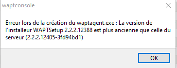

sinon au cas où, jai voulu re-générer un paquet mais impossible car :
Il faut mettre à jour le waptsetup.exe sur la machine de management pour générer un nouvel agent.
