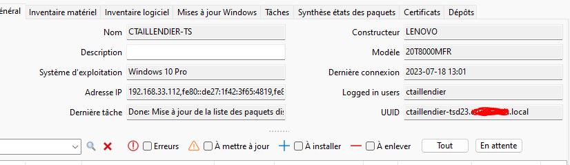

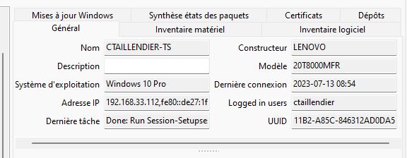

Sur l'un des machine j'ai comme UUID le FQDN de la machine à savoir ctaillendier-tsd23.mondomaine.local et sur l'autre machine, celle qui est inactive, j'ai 0F68D2CC-277C-11B2-A85C-846312AD0DA5
- aaab.JPG (45.24 Kio) Consulté 8554 fois
- aaa.JPG (35.46 Kio) Consulté 8554 fois
