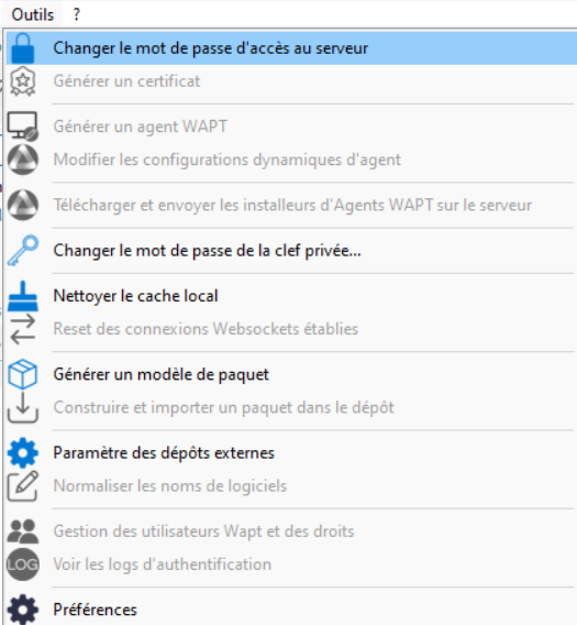

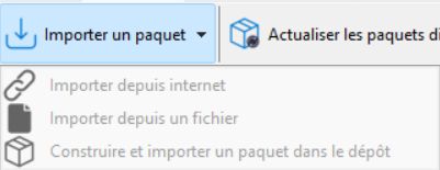

Sur le compte admin tout est grisé et je ne peux donc rien faire.
J'ai l'impression que ce compte a perdu tous les droits, et à ma connaissance, nous n'avons pas créé d'autres comptes utilisateurs donc je suis complètement bloqué. Peut-on créer un compte (avec les droits admins) sans passer par la console WAPT ?
Comment puis-je résoudre ce problème ?
J'étais en version 2.5.5.15602 quand j'ai remarqué que je ne pouvais plus rien faire, j'ai donc fais la MAJ vers la 2.5.5.15691 mais ce n'est pas mieux.

Nous avons trouvé le problème.
Étant donné que nous sommes en version discovery, nous sommes limité à 300 postes maximum. Nous avions dépassé le nombre de postes maximum, forcément tout était grisé. Autant pour moi.
Le sujet peut être clos.
