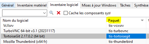

Bonjour la feature est celle-ci :
C'est bien cela dont vous parlez ?
Sinon pour la normalisation il faut bien cliquer sur actualiser , également il faudrait être dans la dernière version de wapt un bug a été détecter dans les version précédente

Bonjour, merci de votre réponse.
Oui, c'est exactement, cette feature. Je vais passer à la dernière version de la 2.6 pour vérifier si mon bug est réglé. Je réessaye tout cela et je reviens sur cette conversation avec le résultat.

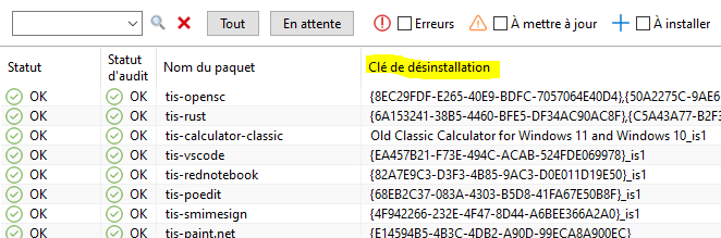

- Messages : 2368
Attention cette feature marche uniquement si la clé qui apparait dans inventaire logiciel est présente ici sur le paquet
Et ça correspond a ce qui a été ajouter dans la variable uninstallkey dans l'installation

Je viens de passer à la dernière version de WAPT. Et en effet, mon inventaire logiciels est de nouveau fonctionnel.
La feature marche à la perfection avec les paquets qui ont la clé de désinstallation directement dans la variable. Merci beaucoup pour cette précision.
