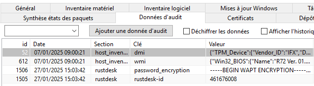

Dans donnée d'audit l'id rustdesk est le même que celui que vous utilisez en manuel ?

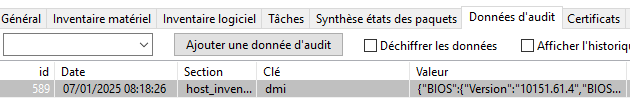

Le paquet rustdesk mac est bien installé sur le Mac mais je n'ai rien dans données d'audit (aucune ligne avec Rustdesk).
Nous avons récupéré le fichier d'installation 1.3.7-aarch64, le setup.py est relativement simple :

La configuration du Mac a été faite manuellement.
Données d'audit sur un pc où Rustdesk/Wapt fonctionne bien :
Données d'audit sur mac où Rustdesk/Wapt ne fonctionne pas :
