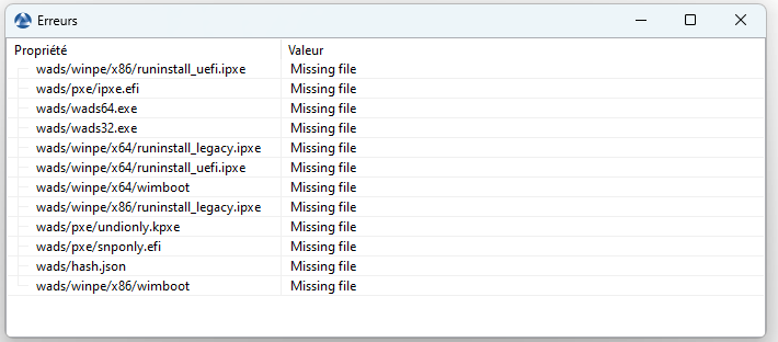

J'ai fini par remplacer le port 80 par 8080 dans le tis-remote-repo-http
L'installation a pu s'effectuer correctement et les paquets se synchronisent
Mais à la fin de la synchro, le dépôt tombe en erreur dans la console et voilà le détail :
Avez-vous une idée ?
11 juin 2025 - 14:58
Cela arrive quand on a désactiver la partie wads coter serveur wapt et qu'on active la synchro de wads coter repo secondaire.
Il essaie de télécharger les fichier wads mais a un 404 car le serveur renvoie un 404 si wads n'est pas activer.
Le plus simple dans votre cas c'est d'activer la partie wads dans le postconf pour voir si ça résoud le soucis.

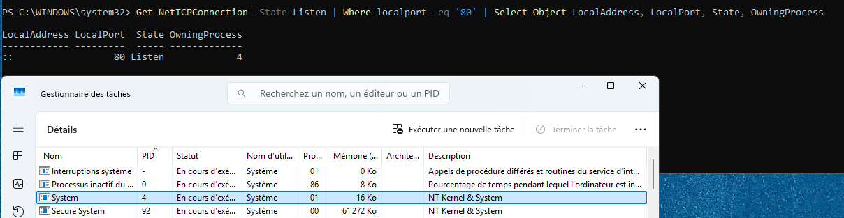

pour ce qui est du port, vous pouvez lancer la commande suivante qui vous donne le process lié au port (colonne OwningProcess):
Get-NetTCPConnection -State Listen | Where localport -eq '80'

Il s'agit d'un processus System :

sfonteneau a écrit : ↑11 juin 2025 - 14:58 Bonjour
