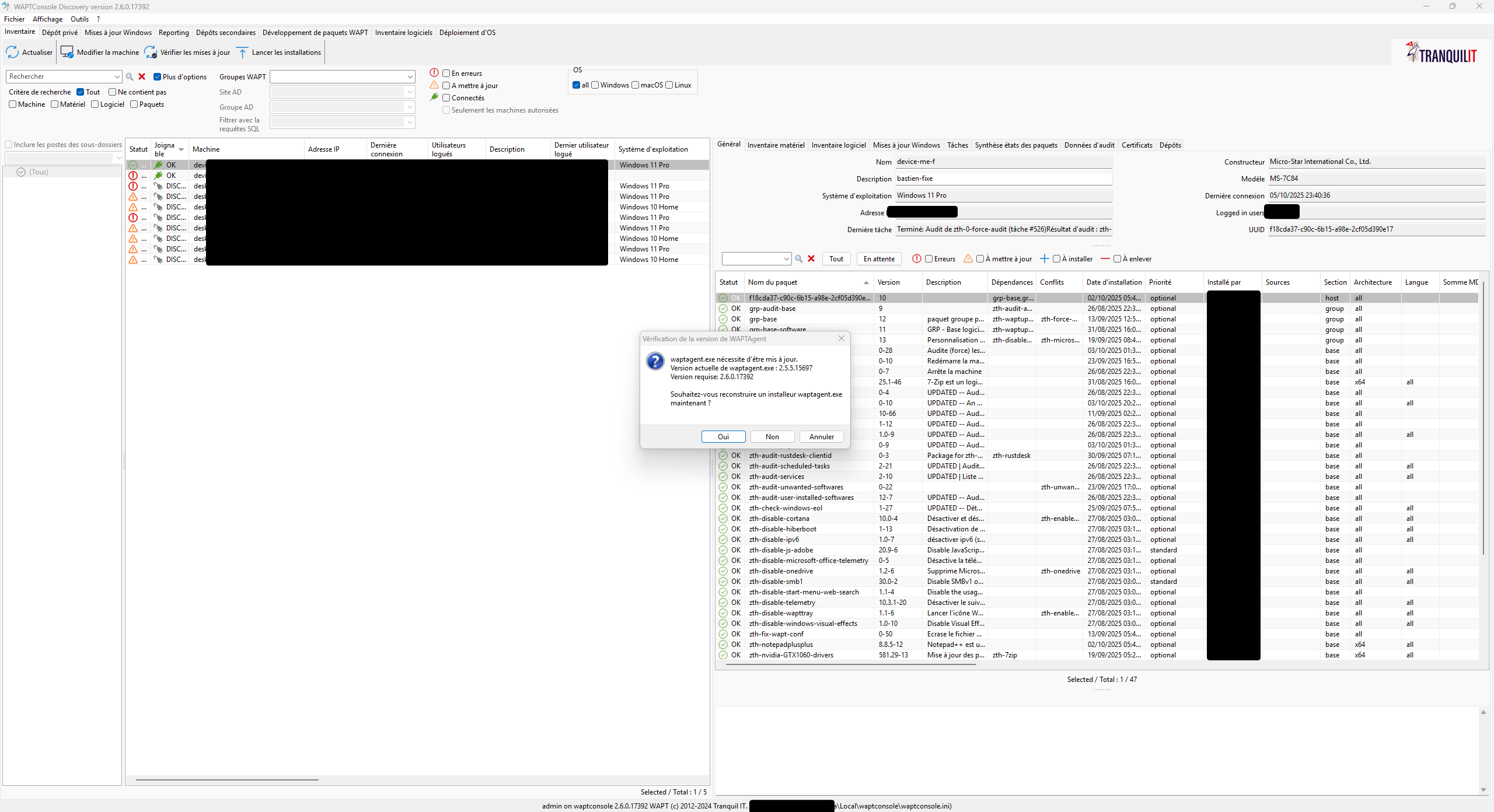

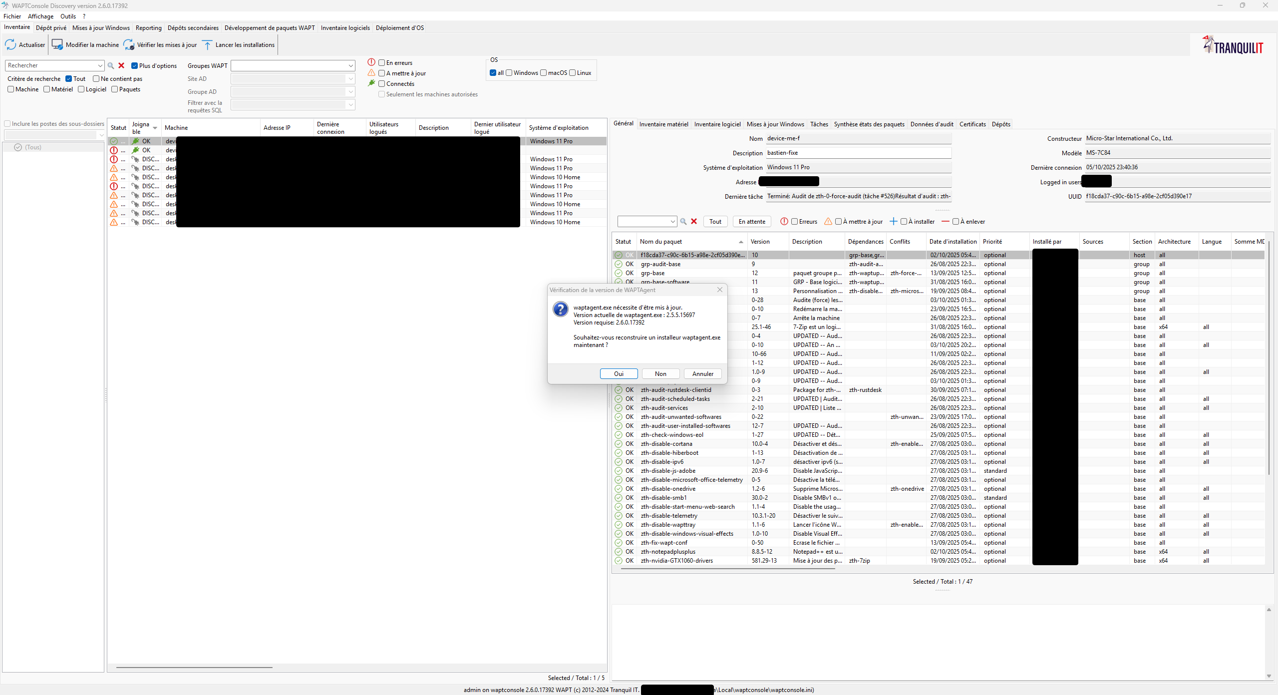

et (après waptsetup -> install -> open console) en relançant la console petit soulagement :
Par contre, hormis mon poste admin, tous les agents sont en 2.6.1 (donc n+1) mais tout à l'air de fonctionner (inventaire / update / install / waptexit / etc.)
J'ai bien sûr régénéré un agent en 2.6.0.17392 mais du coup je me demandais ce qu'il valait mieux faire :
