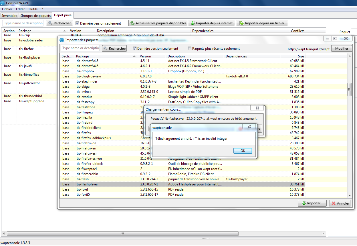

Bonjour tout le monde,
Ci-joint une copie d'écran du problème constaté.
Windows 7 Pro 64 bits à jour, Python aussi (même si a priori il n'y avait pas besoin)

- Copie d'écran
- Capture_msg1.PNG (170.15 Kio) Consulté 10685 fois

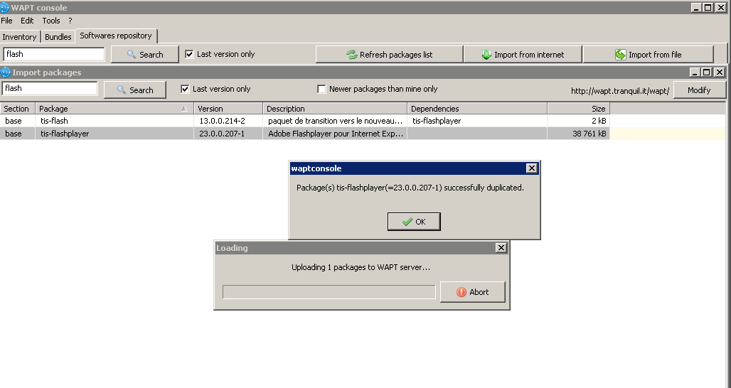

- Capture.PNG (31.74 Kio) Consulté 10674 fois
L'erreur "invalid integer" lors du téléchargement dans la console est parfois liée à l'URL du proxy qui est mal renseignée.
Il faudrait que l'on ajoute la vérification de la forme de l'URL et que l'on renvoie un message plus explicite...
le format doit être une URL complète http://monproxy.monreseau.local:3128 (avec le http:// devant) et non monproxy.monreseau.local:3128
Ceci est indiqué dans l'infobulle de la zone proxy dans le dialogue de paramétrage du proxy.
