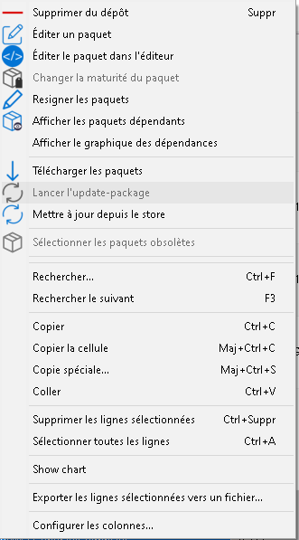

estoy intentando usar el paquete "Plantilla de actualización de Windows 11". Estoy siguiendo los pasos del video de YouTube, pero me quedo atascado en el punto donde tengo que ejecutar el paquete de actualización. La opción aparece deshabilitada en la consola. ¿Tienen alguna idea de por qué sucede esto o alguna solución alternativa?
PD: Adjunto una imagen de la función deshabilitada.
Saludos.
Paquete de actualización de funciones de consola

parece que actualizar los paquetes a través de la consola es una restricción en Discovery Edition.
