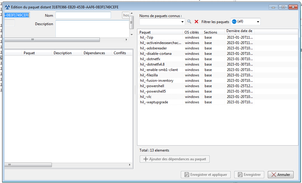

All'inizio dei miei test, ho provato a installare il pacchetto PowerShell 5 (esiste un post a riguardo, ma non credo che il problema sia correlato al pacchetto), insieme alle dipendenze necessarie, aggiungendoli al pacchetto host sulla mia macchina di test. Per vari motivi, la distribuzione non è riuscita. Ho rimosso tutti quei pacchetti dal pacchetto host. Da allora, però, wapt insiste nell'installare i pacchetti PowerShell 5 su questa macchina, anche se il pacchetto host è vuoto.

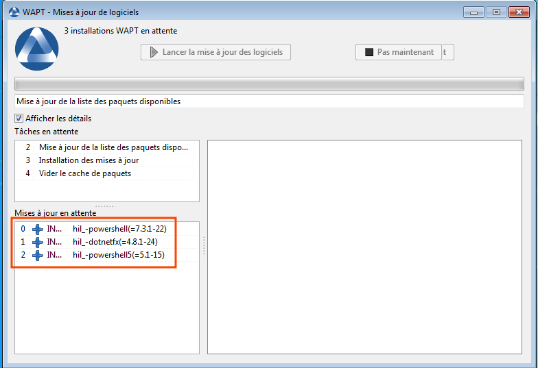

Quando spengo il computer, si apre la finestra dell'agente wapt con l'elenco dei vecchi pacchetti da installare e, naturalmente, si blocca di nuovo.

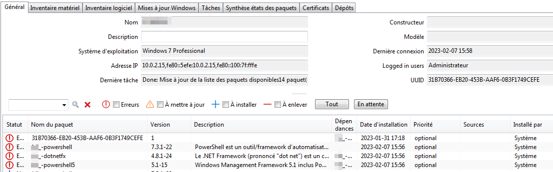

Dopo un riavvio, apro la console wapt e riesco solo a notare gli errori.

Ho quindi seguito le istruzioni e ho registrato nuovamente la macchina. C'era ancora una sola "versione" della mia macchina di prova nella console e nulla nei log. Ho provato a eliminarla di nuovo, e questa volta non c'era alcun messaggio di errore nei log del server. Ho riavviato la macchina di prova e si è aperta la finestra di installazione di wapt (strano per una macchina non registrata dal server). Lo stesso elenco di pacchetti fantasma era ancora presente e, naturalmente, le installazioni sono fallite di nuovo.

E naturalmente, la macchina riappare nella console con un errore, mostrando ancora l'elenco dei vecchi pacchetti. C'è un modo per forzare la rimozione di una macchina dall'inventario?

Un breve aggiornamento.
Sono riuscito a rimuovere i pacchetti fantasma in attesa di installazione dal computer interessato utilizzando il comando:
wapt-get forget nomdupaquet
Dopo aver ottenuto la lista d'attesa per questa macchina
wapt-get list-upgrade
Dopo aver chiuso la sessione, i pacchetti in attesa di installazione non vengono più offerti.
