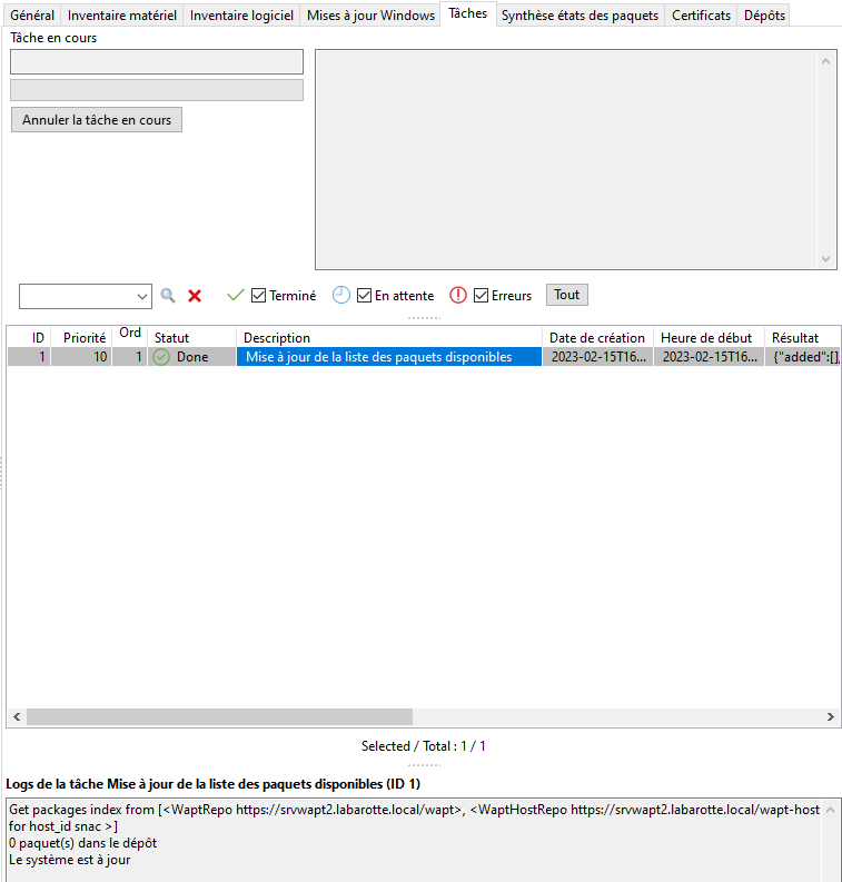

Falls es hilfreich ist: Im Tab „Aufgaben“ sehe ich Folgendes:
15.02.2023 17:33:18 - Staches.png (22,89 KB) 9977 Aufrufe
Ich hoffe, Sie finden eine Lösung, denn ich habe tatsächlich keinen funktionierenden WAPT-Server und keine Ahnung, wie ich schnell einen anderen finden kann...

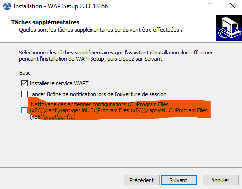

Es muss eine Inkonsistenz zwischen den Zertifikaten, die zum Signieren Ihrer Aktionen und Pakete verwendet werden (siehe persönliches Zertifikat in den Konsoleneinstellungen), und denen im Verzeichnis C:\Program Files (x86)\wapt\ssl Ihrer Agenten bestehen.
Folgende Ursachen könnten diese Inkonsistenz bei der Konsoleninstallation verursacht haben:
Bertrand
fcomte
Nachrichten: 18
Anmeldung: 1. Februar 2023 - 11:15 Uhr
20. Februar 2023 – 15:00 Uhr
vielen Dank für Ihre Antwort.
Sollte ich diese Option also bei der Neuinstallation der Konsole auswählen?

21. Februar 2023 – 9:40 Uhr
nein, es ist genau umgekehrt: Sie müssen Ihre Konfiguration beibehalten und die Option daher deaktiviert lassen.
